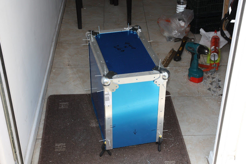

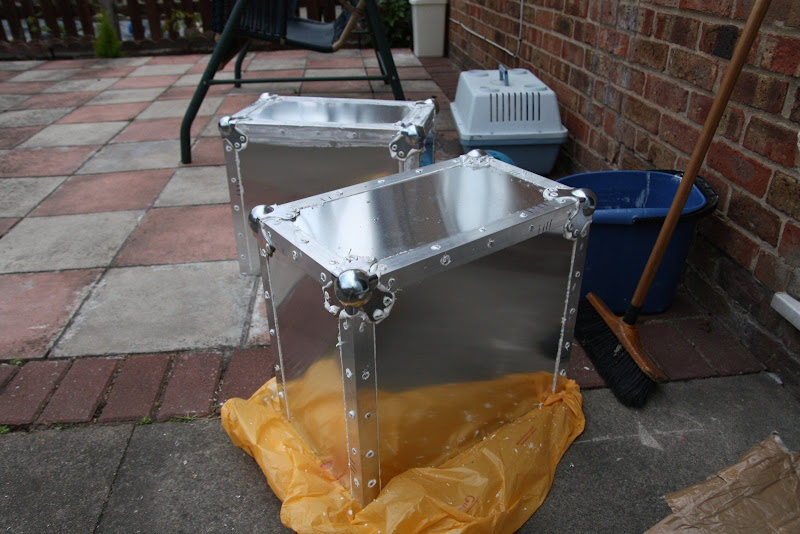

Mano savaitgalio rezultatas...
Paruosta zakliopinimui:
Tarpinis rezultatas:
Dar reiks paruosti dangcius, uzdeti rankenas ir spynas.
Siek tiek statistikos:
Dezes ismatavimai: 44 x 38 x 24
Dvi dezes - dvi dienos - ~20h...
Nupjauti 48 kampai
Viso 400 skyliu, 200 kniedziu
Sutepta 1.5 bonkes silikono
Kai turesiu galutini vaizdeli, imesiu ;) Taip pat imesiu vienos dezes mase. Touratechai sveria ~4kg, bet ten 1.5mm storio. Sita manau, dvigubai (2mm, kampai, kniedes, silikonas) :)
Moralas: jei darysite, tai pries tai pagalvokite ar turite tam laiko ir ar tu deziu Jums tikrai reikia :)
