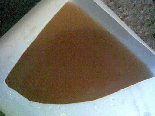

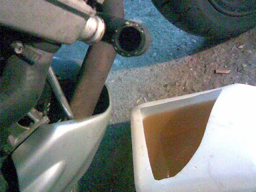

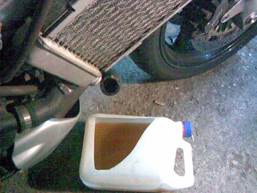

taigi, kadangi artimiausios lenktynes negreit, o i naujaja zelandija vaziuot artimiausiu metu irgi ner plano, todel buvo ispiltas vanduo ir uzpiltas ausinimo skystis. paoponuosim kolegom, kur pries tai dejo foto.
turbut visgi ten problema su motociklu, o ne su tuo, kad vanduo buvo ipiltas!!
cia foto, kaip atrode vanduo is mano moco! atlaike nemazai treniruociu nemuno ziede, aukstadavaryje ir treniruotes bei lenktynes bikerniekuose. aisku, kelios isvykos i gatve.
kokios isvados?? vanduo ner blogai, bet neilgam? ar kaip??

nu plem, vanduo gi netepa pompos ir verda prie žemesnės temperatūros. tai kas čia gali būti gero?
