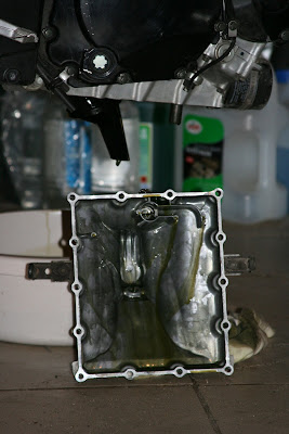

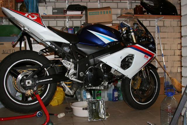

Na stai, praejo jau geras menuo nuo paskutinio breikauto salikeleje, sankabos transplantacijos ir verzliu barstymo variklin. Atmyniau dvejose gontkese ir dar siek tiek, kol galiausiai ispuole laisvesnis vakaras pasikrapstymui prie panasonico. Keiciant alyva su intencija suzvejoti poverzle buvo nuimtas karteris. Aisku, teko nuimti ir kolektoriu, kas yra tikra rakstis subinej.
Vaciava nuimtas karteris ir kaip matom - verzles nera. Trumpam pasimeciau.

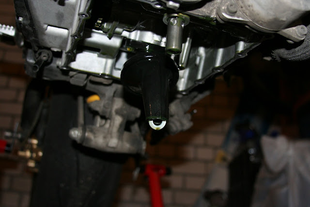

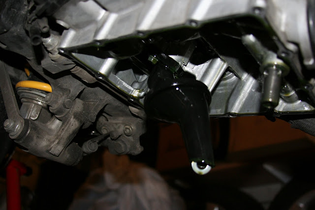

Dabar metam aki i sekancia foto. Nu, ka matom? Taip, mano suskis PATINAS !!! O isiziurejus atidziau matosi kaip mudviem su suskiu stipriai pasiseke - poverzle istrigusi slapimtakyje, per kuri is karterio virsun siurbiama alyva. Jokiu cia inscenizaciju, viskas 100% taip, kaip kad radau nuemes karteri!
O cia siek tiek kita perspektyva.
Cia pamineta sekme dar labiau iliustruoja faktas, jog tik siek tiek spustelejus poverzle, ji isprusta gilyn i platejanti piltuveli ir laisvai ten maskatuojasi, o juk is ten tik sprindis iki alyvos siurblio! Jei poverzle butu siek tiek mazesne...
Aha, o po sitiekos gausiu iliustraciju manau visiem patapo aisku, kad poverzlems karteryje ne vieta. :albino:

siaip normaliu atveju ant alyvos paemimo straublio buna metalinis sietelis, poverzlems is karterio nusijoti.

Hehe, cia reiskiasi is serijos "nieko jai ten dugne nebus, gules ir tiek" ? :D Spaudims yra, ir kaip matome yra geras nes greitai susirado poverzle savo "vieta". Turbut priestai gerai dar atsibaladojo per visa karteri.
Vienzo geriau visokiu poverzliu ir vibratoriu i vidu nemesti :-#
Tai galgi ir yra koks nors tinkliukas giliau slapimtakyje, tik nieko daugiau neardant man nepavyko jo iziureti. Logiskai mastant turetu buti.
