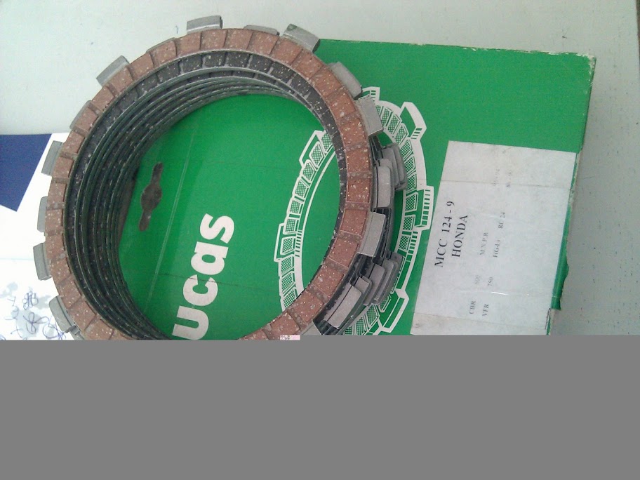

nu pasiziurejau kita kuri turiu stalciuj MCC 124-9 (aciu cervesetui. beje, jis tinka ir 954!)
taigi
1 diskas kaip ir turi but mazesnis ir jo spalva skiriasi
