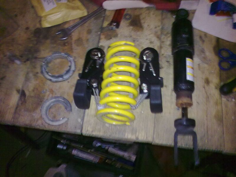

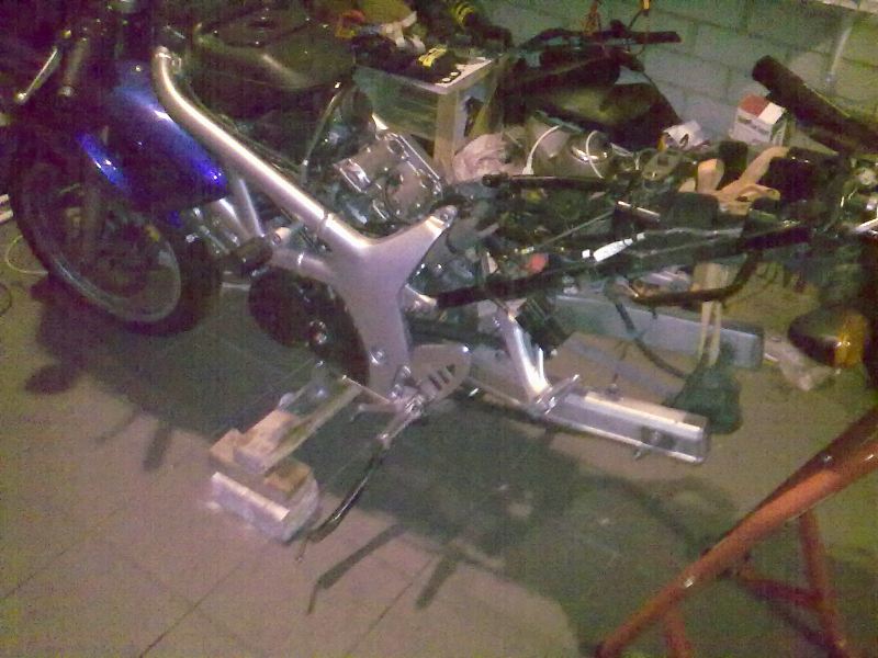

vakar va pratestavau spyruoklės nuėmimo būdą. ghetto style, kaip visada
Prikabintas failas:
svamo.jpg [ 64.82 KiB | Peržiūrėta 132 kartus(ų) ]

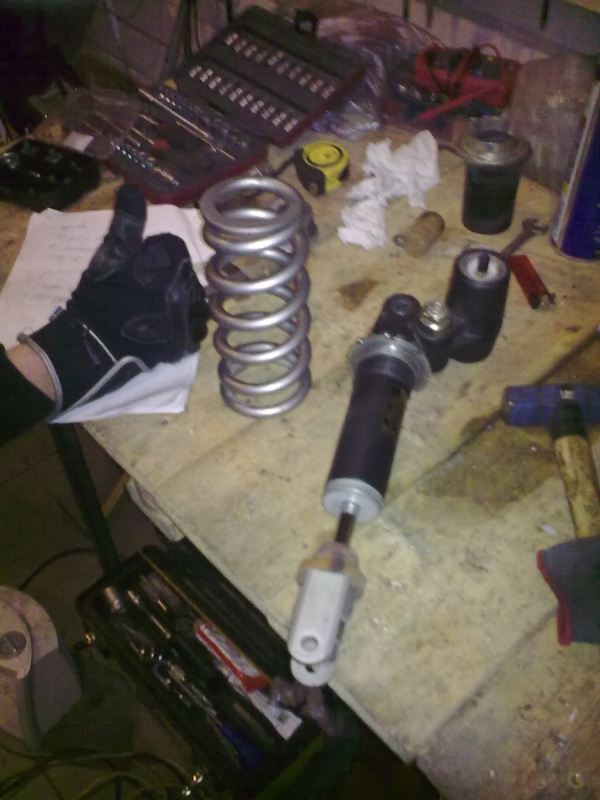

paskui puoliau lupt ir draskyt:
Prikabintas failas:
nurinktas.jpg [ 81.88 KiB | Peržiūrėta 132 kartus(ų) ]
ir į vakaro pabaigą prašom:
Prikabintas failas:
zxamo.jpg [ 65.02 KiB | Peržiūrėta 132 kartus(ų) ]
bursiu.

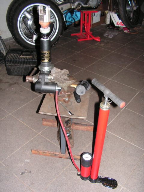

3. daugelyje nistrukcijų internetuose šitoj vietoj siūloma lupt lauk azoto pūslę, o tada brutaliais smaukomaisiais judesiais
išlupti už štoko seal-head'ą ir stūmuoklį. bet radau ir įdomesnį variantą: išėmus fiksacinį žiedą iš po ruonio galvos įpūsti
pūslėn šiek tiek oro ir štokas su viskuo, kas ant jo sumauta palengva išlenda lauk. tuo būdu mažiau streso pagrindiniam
o-ringui + tepalo fontanas pridedamas nemokamai.

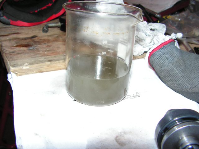

4. išpilam lauk tepalą, kiek liko neišsitaškiusio, ir, išleidę orą, išimam pūslę.
Prikabintas failas:
analizai.jpg [ 49.19 KiB | Peržiūrėta 23 kartus(ų) ]

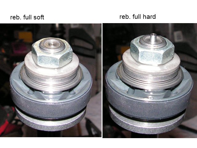

5. toliau pailiustruoju stūmuoklį ir tai, kas darosi sukinėjant reboundo varžtą: skirtumas mizernas...

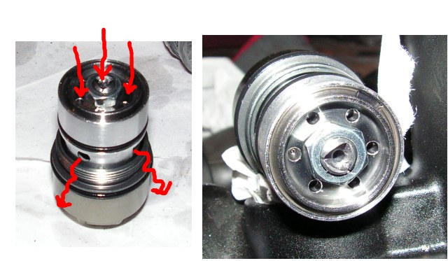

6. dar galiu pailiustruoti suspaudimo reguliavimo daiktą:
Prikabintas failas:
comp. adj..jpg [ 61.69 KiB | Peržiūrėta 23 kartus(ų) ]
suspaudimo metu tepalas teka pagal rodykles iš pagrindinės kameros į rezervuarą ir jo prateka tiek, koks yra tūris štoko dalies, sulendančios į amortiką,
t.y., jei amortiko vidinis diametras 40mm, štoko 16mm ir, skaykim, kad amortiką suspaudžiam 10mm, tai per comp adjusterį prateka apie 2cm^3 tepalo,
kai tuo tarpu per comp. stacką ant stūmuoklio - 10,6cm^3. tai va. reguliavimas darosi taip: skylė centre yra for low-speed ir reguliuojasi su adata;
po tomis šešiomis skylėmis aplink sėdi dar vienas shim stackas, prispaustas su spyruokle ir high-speed varžtas keičia tos spyruoklės preload'ą.

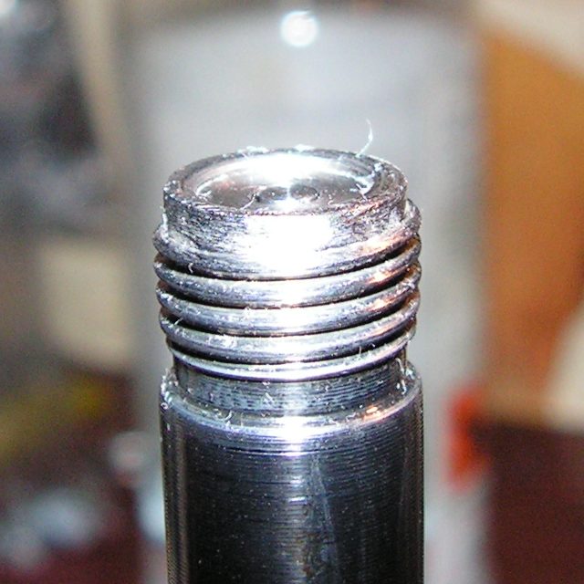

7. baisiausia dalis: štoko galas, ant kurio užsisuka veržlė yra užplaktas, kad ana niekaip neatsisuktų. pas showa anortikus tas pats užplakimas laiko ir tą skylę, kurioje sėdi
reboundo adata. tai reikia atsargiai ir akuratnai nudildinti viršutinę sriegio dalį kartu su dalimi veržlės, kol jau ją galima atsukt.
Prikabintas failas:
nudildintas shtokas.jpg [ 69 KiB | Peržiūrėta 23 kartus(ų) ]

kiek pamenu, ant saibu jokiu uzrasu nera. slankmaciu matavai? kad neissibegiotu saibos ir visus kitos dalys, gerai jas suverti ant kokiso vielos ar laido.
laukiame dalies apie uzpildyma azotu :grauziu:
