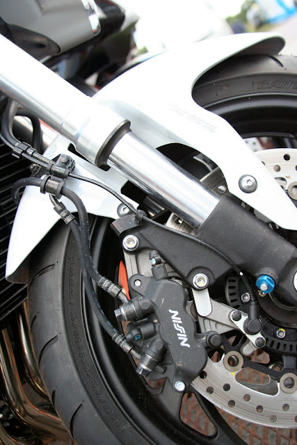

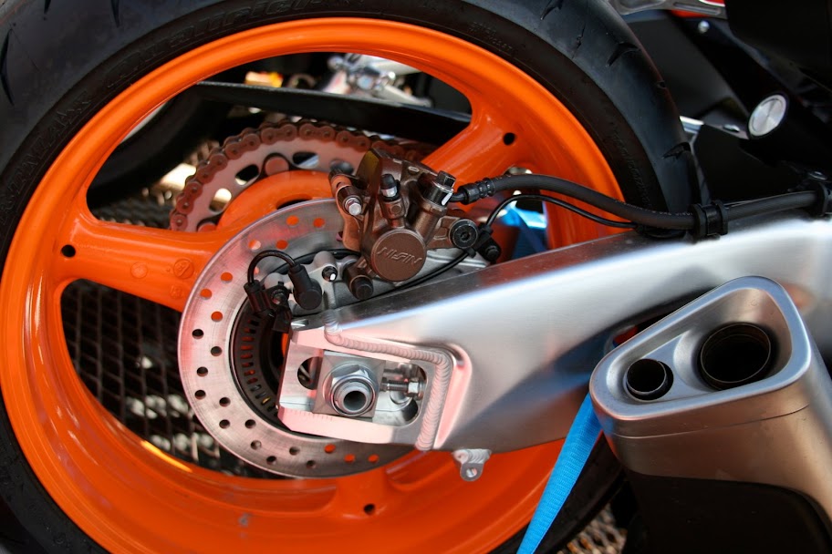

Tuom tarpu, kai jūs čia diskutuojat nerasdami bendro konsensuso, aš iškart pereinu prie vaizdinių priemonių:
600cc priekis
Litro galas

aptarinejat litrinio horneto su xz kokiais stabdziais fotke :)
pas 600 cbr'a radialiniai
