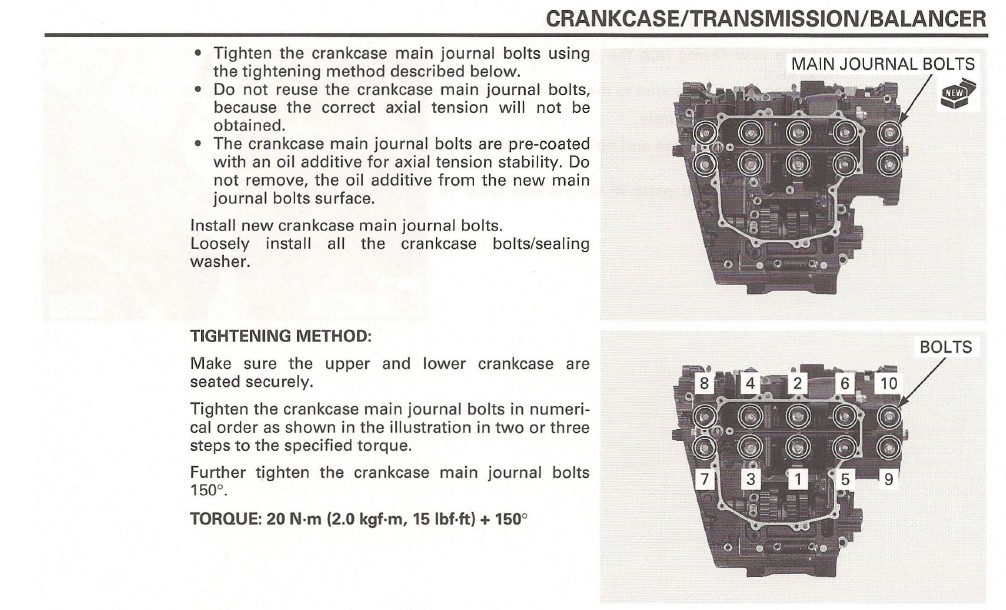

kadangi cia renkasi moto ekspertai, ka jus i antrini varztu naudojima?
bolts.jpg [ 158.97 KiB | Peržiūrėta 80 kartus(ų) ]

Pranešimai: 2661
tokiems niutonams tai manau px, tik pridek kelis Nm. Bet jei kas nutruks po to, tai as taip nesakiau :teeth:

Pranešimai: 11002
visi naudoja antra karta. kiek cia tu aukso puodo laimetoju??
tiksliam uzverzimui persriegi per nauja.

Pranešimai: 10452
skaityk 2 ir 3 buleta

Pranešimai: 895
Skaitau ka sako Honda - yra istatymas.
Va taip paskui ir dingsta treti begiai ir galvos nelaiko kai mechanikas perdaug savarankiskas pasitaiko.!!

Pranešimai: 7390
tai jei skaityt tai neparasyta jokiu if tik kaip keist.
is kitos puses jei litai leidzia kodel nedaryt pagal maunuala?
jei neleidzia tai tada notykiai ir taupyt juk negeda :blackeye:

Pranešimai: 10452
parasytagi:DO NOT REUSE
na vienas varztukas apie 15 lituku gaunas...

Pranešimai: 11002
matai, beda ne ta, kad nelaikys, o kad negaunasi pasiekti tikslaus momento. todel ir sakau, persriegi varztus ir skyles, varztus sutepi ir psio. dar net buvo spec, instrukcija, kaip sutepti tuos varztus varikline alyva, kaip jie turi pastoveti vertikaliai kazkiek laiko, kad alyvos perteklius nuteketu ir t.t. cia dar ziguliu laikais. bet ziguliai tai laikydavo? tai laikys ir honda?

Pranešimai: 10452
natai del uzverzimo jegos ir kyla klausimas, bo atsiranda trinties reikalai...
tai gal pas ka garaze voliojasi nereikalingi nauji varztai? paimciau uz pigiai

Pranešimai: 7390
](*,) heh
bet tai jau ce nanoniuton mekanika? trinties jegos :dontknow:
tai as dar skaitau kad su papigiaisku niutoniniu ragtu ir taip nebus Labai tiksliai. nera maunule uz kiek rubliu raGtas turi but? :evil3:

Pranešimai: 10452
OEM yra OEM.
ka tie purvinei supranta
cia arkliu i varekli ideta biski OEM
