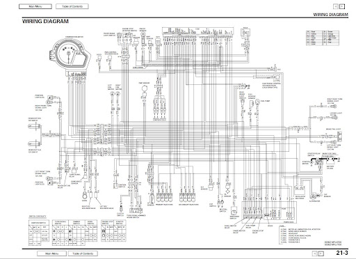

na protingieji kurmiai, pasakykit, kodel karve nevaziuoja be spydo?
dyrbt dyrba, ale bandan vaziuot, toks jausmas kad ant 2-3 cilindu ji veikia ir reikia kojomis pasispirt, beu vaziuojant ant begio numetus gaza per glusaka meta melejona suviu ir sprogimu
uzdedi spyda - visks pasitaiso
wiringas cia

darau spejima:
1, netikeciau, kad spyde sumontuotas koks nors variklio valdymo elementas
2, tikeciau, kad per spyda nuosekliai praeina kazkokios davikliu grandines (indikacijai) ir todel ecu nemato davikliu parodymu.
3, todel ecu isduoda belenkokius valdymo signalus
4, ka gudrus cbrforumai sako tuo klausimu?

Tai gal ten jau ne spydas o mikroprocesorius valdantis variklio darbą, nėra mikroprocesoriaus- nėra variklio kontrolės, vadinasi negausi ir atsukt, am vdrug perkais ar tt. pan. Nusišnekėjau? ne? tik taip kompresoriai daba dirba, pritaikiau profesinę patirtį. :albino:

tai is principo problemos nera, nes ji isspresta
cia daugiau teorinis ieskojimas elektrospecam
"tikeciau, kad per spyda nuosekliai praeina kazkokios davikliu grandines (indikacijai) ir todel ecu nemato davikliu parodymu."
as ir taip manau. gal greitis, gal tachas.
beje, karve rodo fuel consumptiona. tai klausimas ar tai negali turet itakos? juk ji realiai matuoja suvartoto kuro kieki

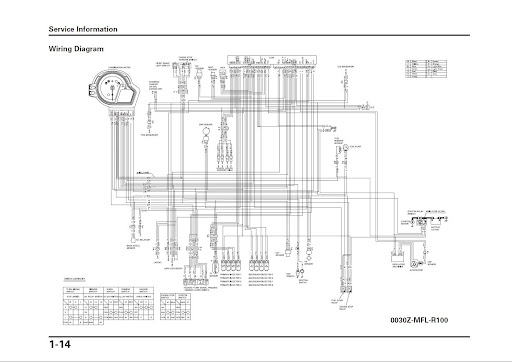

dar viena schemele elektrokurmiam

blet :puke:

del kuro matavimo: tai davikliukas isduoda impulsus skaitliukui ir tiekos?
as su kazkuriuo spydu buvau susidures, kad per ji praeina nuolekliai jungta grandine (per indikacijos lemputes) ir neesasnt anojo, kazkas nevyksta.
siaip tai skamdalas. kaip dabar keisi spyda i aim gold ar koki ten motec'a??
dar labai faina pasiimti hrc race loom'a ir pasiziureti be kuriu grandiniu galima gyventi, o be kuriu ne.

tai kaip suprantu, ant (N) gazuojant ok? tai gal greičio daviklis kaip nors naglai pajungtas?
pabandyčiau gal jį atjungt, visą kartu arba po vieną laidą?

balsuoju uz avarini rezima be spydo
be to prisideda nevaikiskas ismetimas

sanaudas skaiciuoja procesorius spidometre (gauna signalus - greitis, rpm, fuel pulse (purškimo laikas))
nedirba be spydo greiciausiai todel, kad spydo tachometras gauna pliusą nuo uždegimo rakto, bei užmaitina mil bei hesd lemputes (galimai nutrukusi grandine liepia ecm`ui pesijungti i avarini rezima, kad negaletum lekt galva pametes ba prietaisu)
