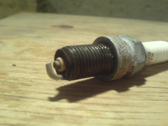

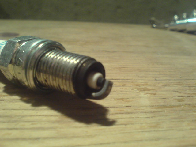

artejant velinems, neisvengiama tema apie zvakes. taigi.
tupejo OEM H-D 6R12, kol nepasirode kad nefainei dirba (keistos nezinia kada)
o su salyga kad NIEKAS nezino, is ko sudetas konkretus vareklis, tai buvo nutarta kad big bore'ui puikiai tiks NGK DCPR8E
ir ka? ogi fyguski! mataras pradejo dirbt da shudiniau!. kaip kad butu karbas, ir da su apsukom maksimliai pamazintom, tamposi kazkaip neciotkai... vienzo nepatiko.
minciu bus? abo eksperimentot perkant visa NGK sortymenta ner nei finansiniu penegu nei notaikos.
pora nekakybisku foto pridedu.
EDIT: guglia sako kad 6R12 = DCPR7E :pazors:

StandartinėParašytas: 05 Rgs 2011, 12:26
Pranešimai: 1680
tai sportsteris pas tave? :)
StandartinėParašytas: 05 Rgs 2011, 12:27
Pranešimai: 11150
tuoj tau mindaugas paaiskins...
StandartinėParašytas: 05 Rgs 2011, 12:32
Pranešimai: 7811
nenori ekspyrimentot dedi oem kokios buvo. jei su tom kazkas nepatinka ieskai slieku kitur? :dontknow:
StandartinėParašytas: 05 Rgs 2011, 12:40
Pranešimai: 2697
Miestas: Vinius
nu big bor kitas dar nereiskia, kad bus padidintas suspaudimas (nes ivairiu stumokliu versiju buna), ir kad tikrai reikia saltesnes zvakes.
isuk kas priklauso - DCPR7E - ir turetu buti gerai. nes kiek mano zinios traukia - su saltesnem zvakem sunkiau dirba saltas mtoras ir zemose apsukose
StandartinėParašytas: 05 Rgs 2011, 12:43
Pranešimai: 11150
tai ant to greblio ir uzlipau... SE galvos+bigboras = xz koks rezultatas realiai...
StandartinėParašytas: 05 Rgs 2011, 12:46
Pranešimai: 2697
Miestas: Vinius
o gal ne del zvakiu negraziai dirba? nes tos oem, tai visai sveikai atrodo
StandartinėParašytas: 05 Rgs 2011, 13:22
Pranešimai: 11150
irgi neatmetama galimibe...
