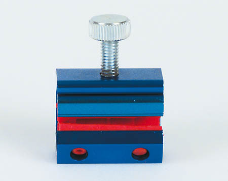

wurth turi spec purskala troseliams. tai kam dar galva lauzyti, kaip jis ten dirba?
o ieskant pigesnio varianto, tai kaip ir buvo rasyta: tept daznai ir belenkokia alyva
 Pranešimo tema: Re: Troseliu tepimas
StandartinėParašytas: 25 Kov 2011, 11:41
Pranešimai: 10829
tai yra tu devaisu ir pas mus
ale koks gi baikeris leis 5 eur trosu tepimo dyvaisui?
teplius.jpg [ 37.99 KiB | Peržiūrėta 161 kartus(ų) ]

Butu be sarvo, gal gerai butu tas prietaisas, bet kaip ji naudot su sarvu?
Da buvau sutepes varikliniu gazo rankenele - blogis, sukinejasi kaip nori, visai vaziuot nebemoki.
Ten tik grafitinis.
