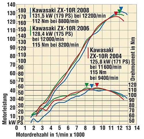

Senai jau nemeciau kreiviu, tai galvoju imesiu ka nors idomaus:
Vokieciai padare visu kawu desiatkiu dyno testa (visu pirmu triju kartu) ir nupiese grafikeliu.
Diagramm-Kawasaki_ZX10R.jpg.1166086.jpg [ 58.6 KiB | Peržiūrėta 191 kartus(ų) ]

Turiu biski apginti trecia karta: aisku vokieciai matavo stokinius motus ir cia su uzglushinta stokine duda per kepenis labiausiai gauna butent naujausias modelis. Low-mid range torkas biski priseda. Bet kai uzdedi slipona ir pareguliuoji ant stendo tada buna viskas back to the normal.
Ale bet kuriuo atveju performansas is esmes +- panasus. Va gen4 jau duba duoda prie zemu-vidutiniu nes visi arkliai virsuje.
Tai aciu uz demesi.

Galiu pakomentuoti is asmenines patirties kaip buna kai nusiperki 06 salione o poto nusiperki 08 salione ir pirma karta atsisedes vaziuoji.
2000-7000rpm begejasi panasiai nors atrodo kad 08 apsukas renka biski greiciau. Taciau atrodo kad 06 turi siek tiek daugiau torko.
(tada baigi abkatke)
7000-11000rpm begejasi panasiai
11000-13500rpm - 08 valina kazkiek juntamai geriau/stipriau

Vaziavau, tiesa ne su 'nauja is salono'.
Vaziavosi panasiai nors man atrode kad prie zemu apsuku biski slabnai buvo ir tik prie vidutiniu atsigaudavo. Ir tuo metu kai atsigaudavo tai biski shikna pavoblindavo. Bet itariu cia pakaba kalta labiau.
Virs 10-11k ishsilygindavo ir super galios siuolio tame diapazone nesijaute. Nors negali sakyti kad nevalino. Negali.
