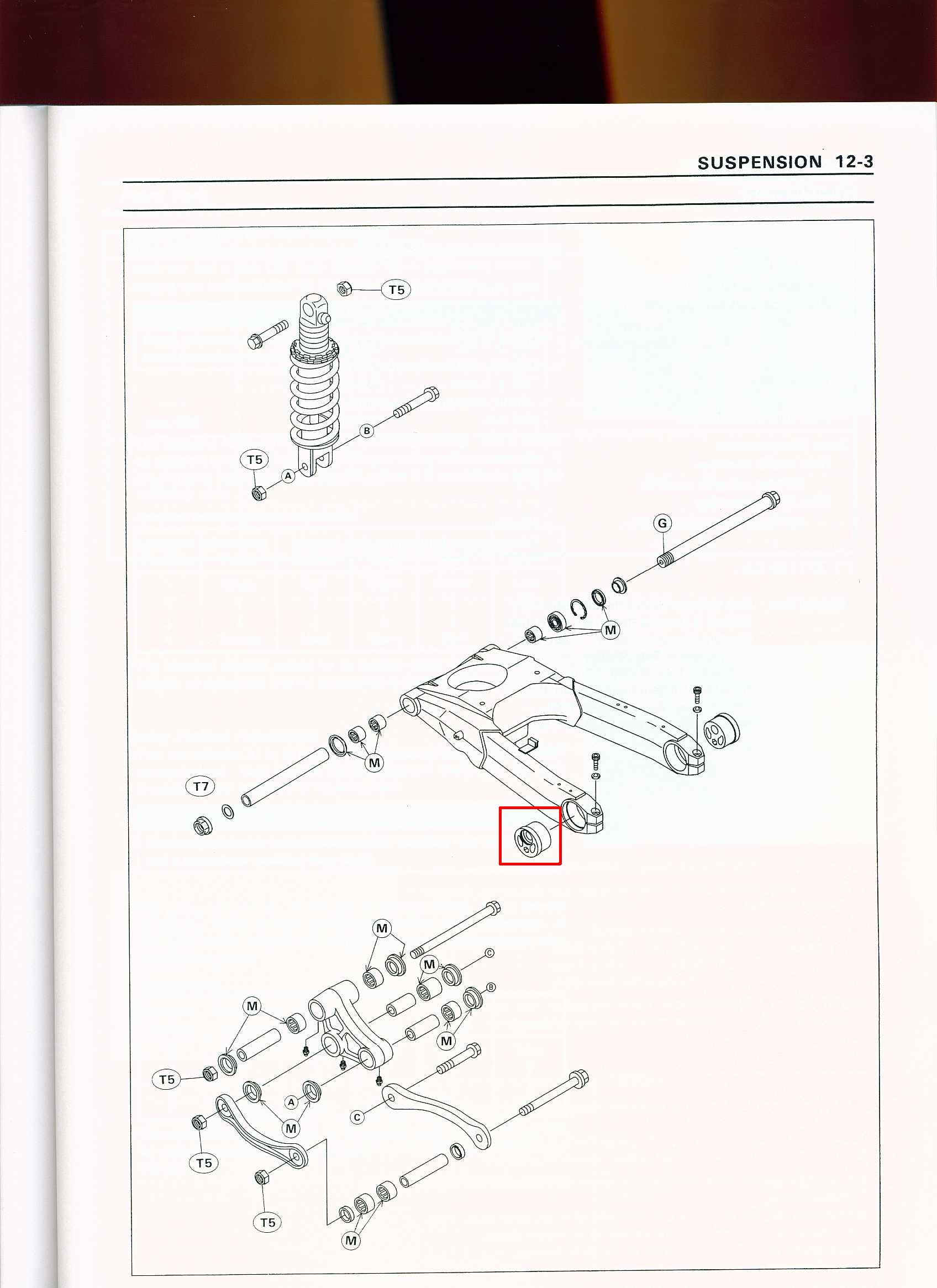

sitas?
Prikabintas failas:
KawasakiZX1193-01Total_195_0.jpg [ 216.58 KiB | Peržiūrėta 269 kartus(ų) ]

o ble linkage, nu skaitau jau butu ka veikt ten visus guoliuukus ardant :cheers:
baubzaz turbut turejo momeny varinkelio grandines.

kodel sitas? nes grandinei pizdokas paliubomu.Uzsakiau grandine ir zvaigzdes Bikeshope.

tai tu ten ka apibraukei reudonu lenciugo patempimas, lenciugas apskritai kuo susijes su barskejimu uzvedus/pasilus? imho niekuo.

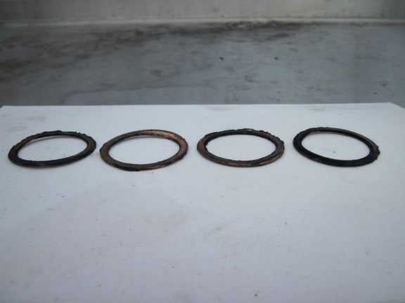

Sveiki protingieji kurmiai.Dar keli klausimai.Pagaliau dasikasiau iki kolektoriaus variniu tarpiniu.Tai idedu nuotrauka ir noreciau suzinoti ar cia jau -amen?

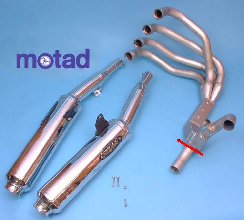

Ir dar vienas klausimas.Kas bus jai as nupjausiu ir uzvirinsiu viena ismetimo vamzdi ir ant likusio pastatysiu koki sportini izmetima nuo kokio litrinio baiko?
cia dabar toks pas mane....
