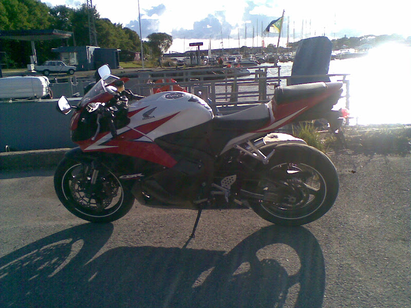

Tuom tarpu, kai jūs čia diskutuojat nerasdami bendro konsensuso, aš iškart pereinu prie vaizdinių priemonių:
600cc priekis
Litro galas
Įrodymai, kad mes tikrai važiavom
Kad jau prikausčiau jūsų dėmesį paveiksliukais, tai pasinaudodamas proga parašysiu keletą pastabų. Gal net ne apie ABS, o apie 2009 600RR apskritai.
Nuo gixerio užsėdus ant RR'o apima keista nuojauta, kad sėdžiu ant 125cc pirpalo, toks siauras jis pasirodė. Valdymas atitinkamai lengvas - kaip dviračio. Labai patogu ir kažkaip net įkvepia pasitikėjimo. Apmovus gerom padangom su tokiu jau ne tik keliuku, bet ir alkune butu galima braukt. Variklis kažkaip nesužavėjo, nes žemuose sūkiuose jis pasirodė ypač pridusęs. Viršuj jau šis tas, bet vistiek neužtektinai. Ant vienkės pirmu kyla iš gazo, antru jau reikia gerai pamurkdyti ir sužaisti savo svoriu. Nors ką aš žinau, aš gi pernelyg išpaikintas: kasdienai naudoju 998cc V2, gontkėse 600cc, bet su -1 +3 gearingu. Man turbūt ir I4 litras žemuose sūkiuose nevalintų
Aha, nu tai dabar prie ABS. Kaip jau čia visi pastebėjo (aš tik paantrinu) stabdžių rankenėlė nekala kaip automobilyje. Stabdant pilna jėga būna toks keistas jausmas kaip per gontkes, kuomet tiek priekis tiek galas "plaukioja" kažkiek į šonus. Bet taip saugiai kažkaip. Patys stabdžiai sunkiai dozuojami, griebia iš karto ir stipriai, bet tai gal vistik pripratimo reikalas. Stabdo tiek priekis tiek galas, kartu. Bandžiau daryti stoppie - nesidaro. Galbūt sužaidus su svorio permetimu kas nors ir gautūsi trumpam, bet tai abejoju. Logiškai mąstant ABS neturėtų leisti galiniam ratui pakilti. Nu gal ir geras fyčeris būtųm kaip ir praslystanti sankaba - smaugi ir negalvoji apie niekingas smulkmenas. Beje, praslystančios sankabos 600RR'e nėra, bent jau mūsų testuotame modelyje ji neslydo. Kita vertus, kam gi ji būtų reikalinga tam average Joe?
Šeip skaitau vykęs modelis. Variklio gatvėj tikrai per akis, sėdėsena patogi, ABS gerai ant šlapios dangos, vėl sumontuotas tas mandras elektroninis dempferis (o jis veikia ir gatvėj jo pilnai užtenka) ir imobilaizeris. Vienintelis dalykas, ko eilinis juzeris gali pasigesti - pavarų indikatorius.
