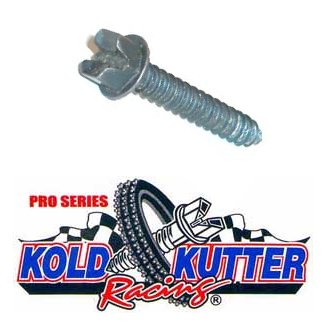

alio, tai kas nors prareviuins ICE RACING SCREWS? Kad ir vs. diubeliai ir Senukų samariezai?
Galiu pasidalint asmenine patirtim pabandzius kelis shypuotus mopedus:
*) stormso samarezai: da best
*) Dainiuko (Guminio): Labai idomus shypavimas. Plonyciai trumpuciai shypukai. Laiko panasiai kaip stormso. Galit apziuret pas ji dirbtuvese
*) XR'as su ilgais diubeliais: nekas nekas... Sniege, miske OK. Unt leda - blogis visiskas
*) DJ'aus 2T: nezinau nezinau, turbut nemoku su 2T vaziuot. Priekis pastoviai norejo pabegt.
*) Aprika su gamykliniais shypais. Mocas per sunkus bent kokiems sypams ant posukiu

ei, o kas buvo savo nuotrauką su panašiais varžtais-šypais įmetęs?

Kainas žūrėjau - apie 26ct/vnt gaunasi. Aišku, kažkiek priklauso nuo ilgio
kiek teko skaityt, amerikieciai, be profu pagalbos nelabai sugeba susisukiot teisingai. o profesionalaus susukiojimo, kiek atsimenu, baisinga kaina buvo. www.thumpertalk.com tokios info yra.
ir dar, manau, tokiems sypams jau reikia svaraus ledo, o ant sniego nixera jie nelaikys, nes labai trumpi
tomasn wrote:kiek teko skaityt, amerikieciai, be profu pagalbos nelabai sugeba susisukiot teisingai. o profesionalaus susukiojimo, kiek atsimenu, baisinga kaina buvo. www.thumpertalk.com tokios info yra.
+skaitau nauju padangu, kad butu vienodas gumos storis ant guminiu sypu - mol kad vidun varztas nelystu
