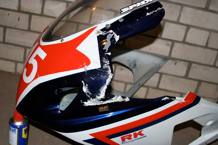

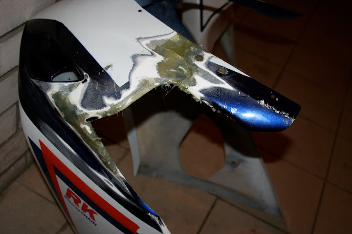

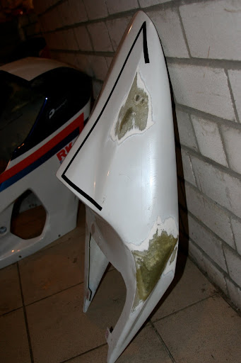

Atrodo visai neblogai, bet nuėmus tvarščius...

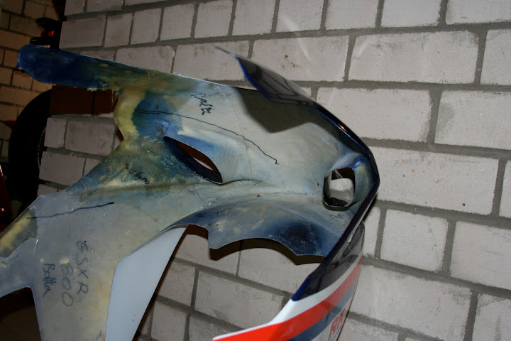

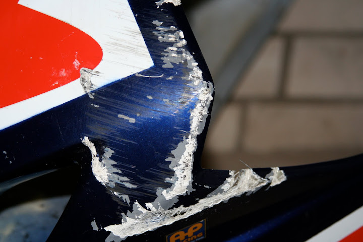

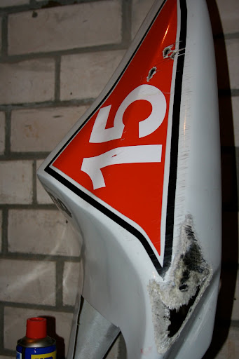

Smulkmenėlė, bet atrodo vistiek teks išmokti stiklo audinio klijavimo gudrybių. Kurių pasirodo visai nėra - klijuoji ir tiek. Bet gal apie viską iš pradžių.

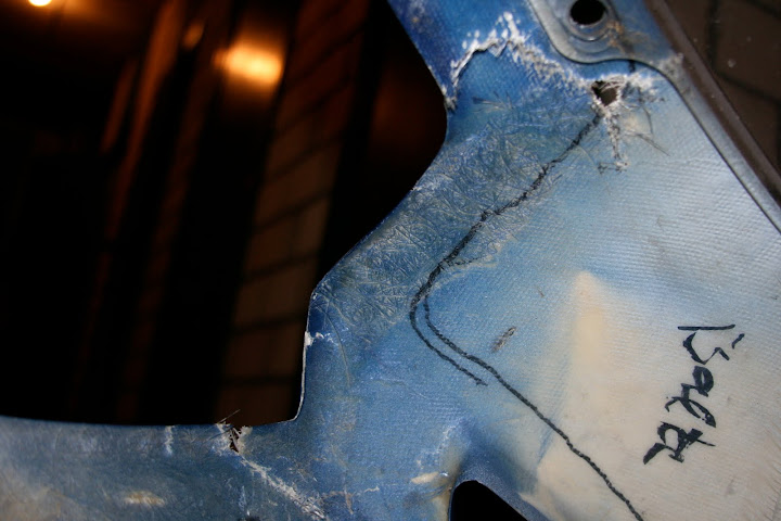

1. Interneto geltonieji puslapiai rekomenduojama nušveisti pažeistą vietą 20-30mm atstumu nuo pažeidimo. Taip pašalinami dažai ir sušiaušiamas paviršius. Dar rekomenduojama išpjauti pažeistą vietą taip pašalinant galimai susidariusias tempimo jėgas. Aš šią rekomendaciją ignoravau.

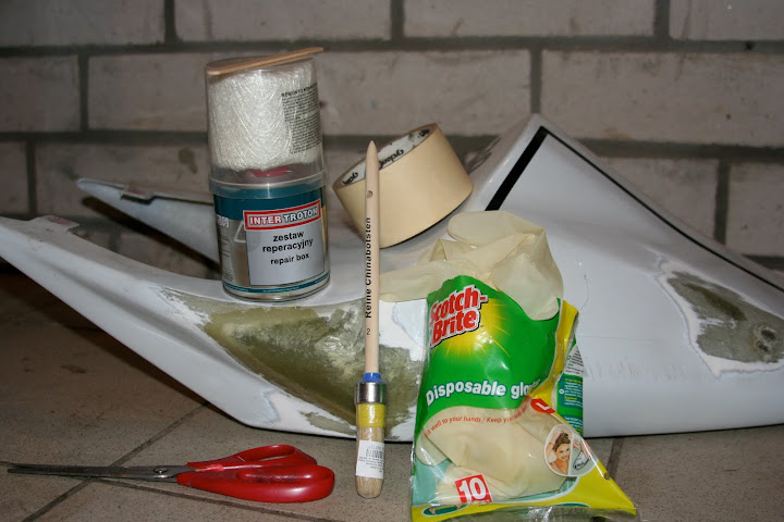

2. Pasiruošiame klijavimo darbams. Tam jums reikės:
- žirklių, stiklo audinio karpymui
- stiklo audinio remontinio komplektuko iš senukų, kuriame derva, kietiklis ir gabaliukas stiklo audinio. Mano darbams užteko vieno tokio komplektuko.
- teptuko dervos tepmui
- mentelės dervos ir kietiklio išmaišymui
- medicininių pirštinių

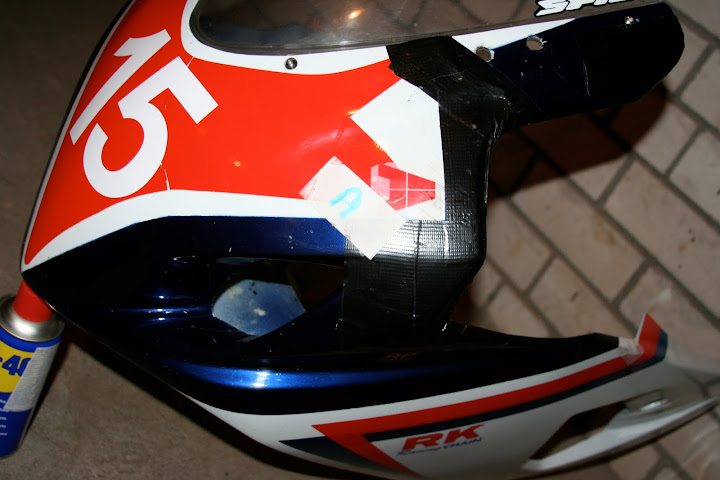

- lipnios juostos ir popieriaus spoilerio "trūkstamos" dalies suformavimui
3. Aha, tai dabar iš gerosios pusės popieriaus ir lipnios juostos arba tiesiog lipnios juostos pagalba suformuojame "trūkstamas" dalis. Ši dalis paveiksliukais, deja, neuždukomentuota. Bet tai pasitelkit vaizduotę, nu.

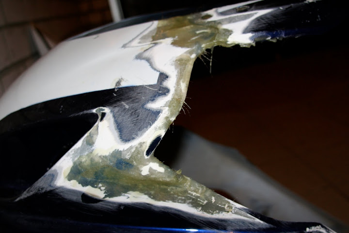

4. Sukarpome stiklo audinį į reikiamų formų lopinėlius.
5. Sumaišome dervą ir kietiklį reikiamomis proporcijomis, berods 100:3. Patarimas - maišykite nedidelėmis porcijomis, kadangi po 20 minčių ta derva iš tiesų pradeda st
ingti ir veltis.
6. Teptuku užtepame dervą ant blogosios pusės ir palaukiame kol ji pradės st
ingti. Arba galime nelaukti. Bet geltonieji interneto puslapiai rekomenduoja palaukti.
7. Dedame stiklo audinio lopinėlį. Jis limpa prie užteptos dervos sluoksnio. Iš viršaus teptuku tepame dervą. Bet ne šiaip tepame tepimo būdu, o "baksnojame". Baksnojimas neleidžia stiklo audinio lopinėliui nuslinkti į šoną arba susiraukšlėti, prispaudžia prie pagrindo ir išstumia oro burbuliukus, jeigu tokie kartais susidaro.
8. Vėlgi, palaukiame kol derva pradės stengti ir kartojame 7 punktą tiek kartų, kiek jums pasirodys būtina. Nuo to priklausys uždėto "lopo" storis. Įtrūkimams neutralizuoti nekritinėse vietose man pakako 3 sluoksnių, o atstatinėjant trūkstamus paviršius - 6-8 sluoksnių.
9. Viskas. Spoilerius paliekam džiūti ir einam gerti kavos. Dervų kietėjimas priklauso nuo kietiklio procento mišinyje, aplinkos temperatūros ir t.t. Aš į garažą sugrįžau po 24 valandų (išplaukit teptuką skiedikliu ar dar kuo nors, jeigu jį norite dar kartą naudoti!). Nuimam lipnios juostos/popieriaus formą iš gerosios pusės ir apžiūrim rezultatą. Jeigu pastebite nelygumų, jų galite atsikratyti glaisto dėka ruošiant dažymui, arba vėl imkit į rankas teptuką, stiklo audinį ir... na, jūs jau žinot ką su tuo gėriu daryti
