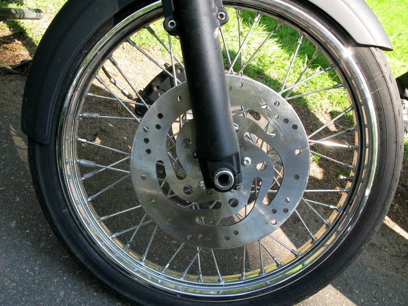

Kelione atgalio buvo kur kas idomesne. Pakalbejau su briedziu, anas pasiule naudotis trumpiausio laiko rezimu, akurat, stai jau lekiau su vejeliu juzintu apylinkemis placiais (ir nelabai) zvyrkeliais. Laime baigesi kuomet kazkur ties labanoro girios centru su garsu "labas!" priesais save isvydau priekini stabdziu suporta. Cia turetu buti binaras: "Kas negerai".
Taigi pasirodo vibracijos ar savininko aplaidumas leido nepastebetai pabegti abiem suporta laikantiem varztam. Nepatiko. Emiau ieskoti butu kaip apsnargliuot suporta, geriausia iseitis buvo rasta atlaisvinant visus armuotos slangeles varztus ir perkeliant suporta i ... knox kuprine (kriegos hidrapakas nervingai ruko kamputyje). beliko nepamirst kad dabar spaudziant priekini stabdi znybsiu sau i nugara. eh. na bet nieko, likusius 80 km iveikiau varydamas notomorrow, i kita masina vos neivaziavau tik prie brolio namu (ir tai buvo beveik sustojant, nukelus kojas nuo pakoju...).
Taigi, per kelione pamestu varztu skaicius: 4 (taip taip, dar pameciau spoilerio tvirtinimo 2 varztus :popadu: ). Ar tik nereikes visko nusiot nakum ir uzloktaitint, bo ziedo metais i kacerga nepriims sitaip.
