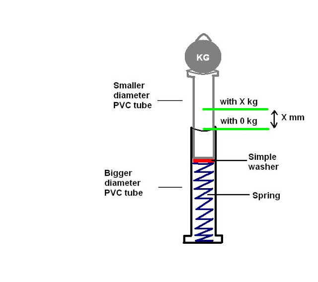

Kadangi pastoviai itarinejau, kad mano priekinese sakese esancios spyruokles skirtos juodo amerikono svoriui, tai galiausiai susigalvojau toki prietaiseli spyruokliu standumo nustatymui. Bendra irangos kaina apie 7 Lt. Gal kam pravers sita ideja:
Svoriui naudojau du akumuliatorius, ju bendras svoris gavosi 29.9 kg. Susimatavo viskas labai tiksliai. Is esmes, kuo didesnis svoris, tuo tikslesnis bus matavimas.
Rezultate paaiskejo, kad spyruokliu standumas 0.44kg/mm, kuomet mano svoriui rekomenduojama 0.39-0.40kg/mm. Isvada - aisku nekeist spyruokliu ir daug daug valgyt :occasion5:
