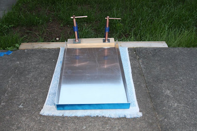

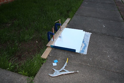

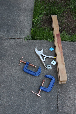

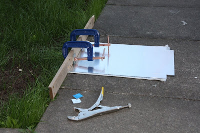

Taigi, dangciu lankstymas. Kadangi tarp duru uzkisus, uzlenkti nepavyko (neatlaike durys), tai teko apsilankyti vietiniame DIY centre ir uzsipirkti irankiu:
Metaliniu baru neturejau, tai naudojau paprastas lentas.
Paukst, vienas galas uzlenktas:
Paukst tuoj bus antras:
Ir paskutinis:

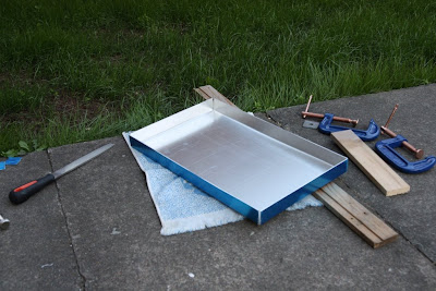

Rezultatas:
Kai turesiu galutini deziu vaizdeli - imesiu ;)
Aciu uz demesi :albino:
