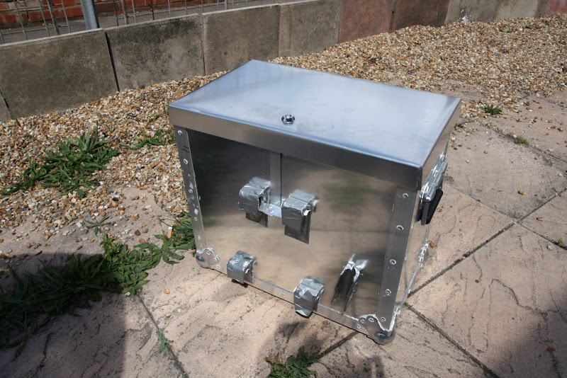

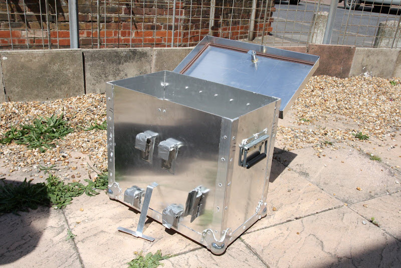

Prasokus kai kuriuos niuansus demonstruoju galutini vaizdeli:
Ta juostele uzsidedanti ant dezes briaunos, tai "uzraktas" kad dezes nenusiimtu nuo remo :)
Beje, dangciu kampams buvo panaudotas skystas metalas (aka apoxidke) ir jokiu parkiu del virintojo paiesku =D>

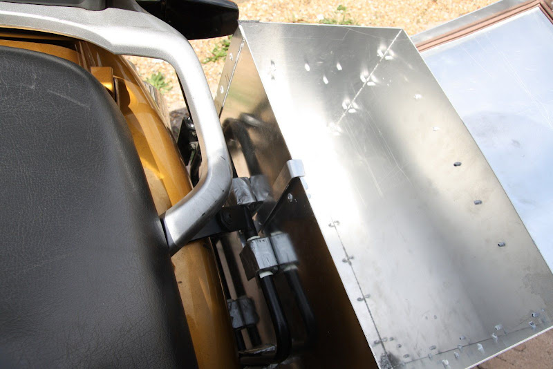

Apacioj, tas "uzraktas". Remo "kabliukai" islankstyti is statybiniu profiliu, ju viduje priklijuotas paralonas nuo vamzdziu apsiltinimo ir apvyniota izoliacija, kad ne taip lengvai devetusi :) Darbas gana grubus, bet siam momentui nieko daugiau nesugalvojau :albino:
Uzdejus ant remo, uzsideda uzraktas ir uzsikabina ant dezes briaunos...
Tada uzsidaro ir uzsirakina dangtis ir psio, dezes nebenusiima :rock:
Jei neklystu, sis uzraktas yra patentuotas Metal Mule'u. Nes butent nuo ju deziu kopijavau su siek tiek improvizacijos, nes nemaciau iki galo kaip tai veikia. Bet kai uzsideda dezes, tai ju jau ir nebenuimsi.
Testavimas

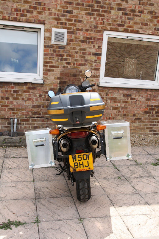

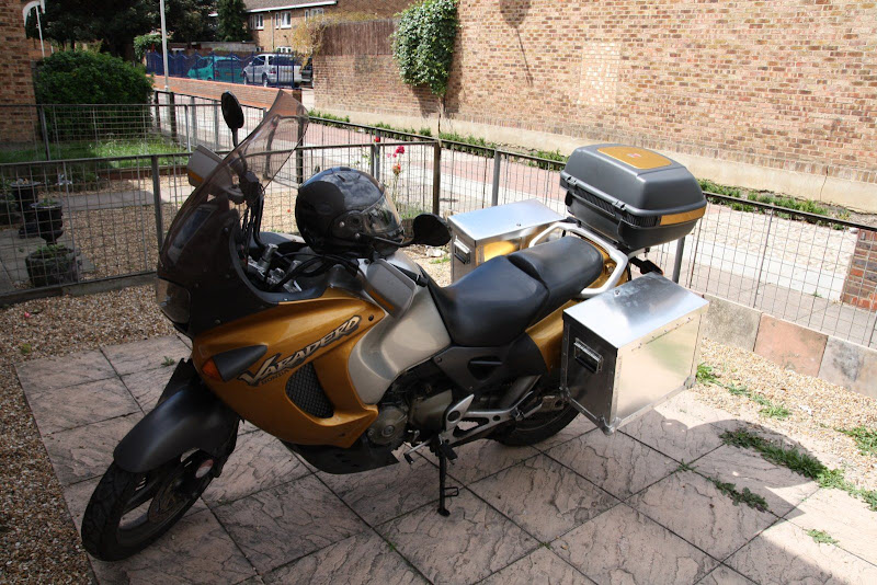

Pirmas testas buvo kodiniu pavadinimu "ASDA" (aka MAXIMA). Nuvaziavau parduotuve, uzsipirkau bulviu ir parsiveziau namo. Jokiu problemu, net nuvaziuojant nuo borto, dezes net nekrustelejo. Ziede, jokio diskomforto. Landzioti tarp masinu baisu.
Siandien dar prasukau apie 100 myliu pasikroves uz miesto. Gal kazkiek sunkiau traukia (vejo pasipriesinimas?), velgi tarp masinu lysti baisu, nes nejauciu visai gabaritu. Dariau offroadini testa, vienoj dezej kazkas barska, greiciausiai "uzraktas", reiks tikrinti. Labai geras musiagaudis.
Uz savaites vaziuosiu kelioms dienoms i Welsa, kur bus prasukta apie 1k mi ivairiais keliais, tada ir bus matyti kaip jos laiko :)
Liko padaryti:
- Iskloti visa vidu izoliacine juosta, kad daiktai viduje nesiteptu nuo aliuminio.
- Kada nors, kai pritruksiu vietos, uzdeti ant dangciu rankeneles, kad ant dangciu uzdeti papildoma gruza.
- Deziu gale uzdeti kabliukus, kad ant gumu uzkabinti papildomus benzo bakus, bet cia nebent vaziuojant i afrika :)
- Galbut uzdeti plasmasinius kampus ant dangciu kampu, taip sumazinant rizika ka nors apibraizyti :)
Jei daryciau kita karta:
- Lankstyciau dezes, nes uzsiknisimas su kniedem. Tuo labiau, kad viduje reikia jas papildomas uzkloti, kad nebraizytu viduje esanciu daiktu. Ir kampus lenkciau du kartus po 45 laipsnius (velgi kaip pas Metal Mule), tvirtesnis kampas, nes maziau deformuotas.

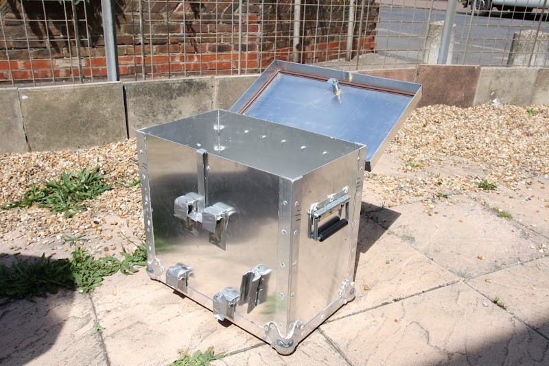

Kniedes siek tiek per ilgas nusipirkau, bet jos lengvai nusikerpa, beto dar uzklojau papildomai jas izoliacija, dabar dedant daiktus niekas nesimaiso.
Is tikro veliau radau internete kitokiu kniedziu, kurios nepalieka tokiu atsikisimu. Beje, ir tos pacios "uztraukiamos" kniedes yra keliu tipu. Vienos yra kur visai i blyna susitraukia, bet pries pirkdamas neturejau tokios info :( Dar variantas tos pacios uzplakamos kniedes, bet su jomis daugiau darbo.
