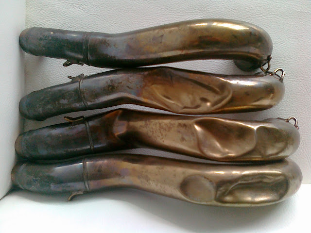

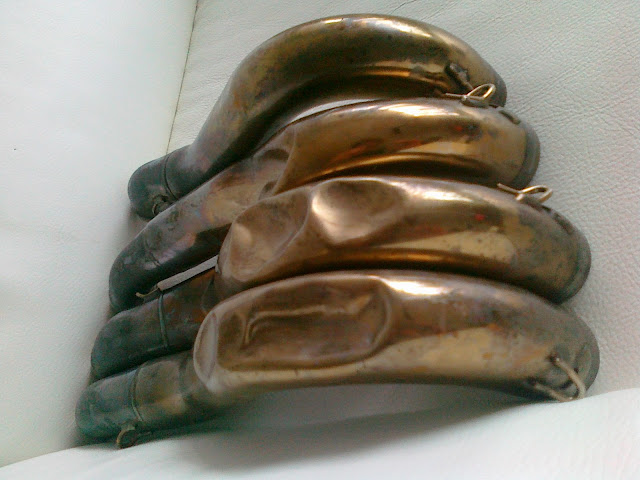

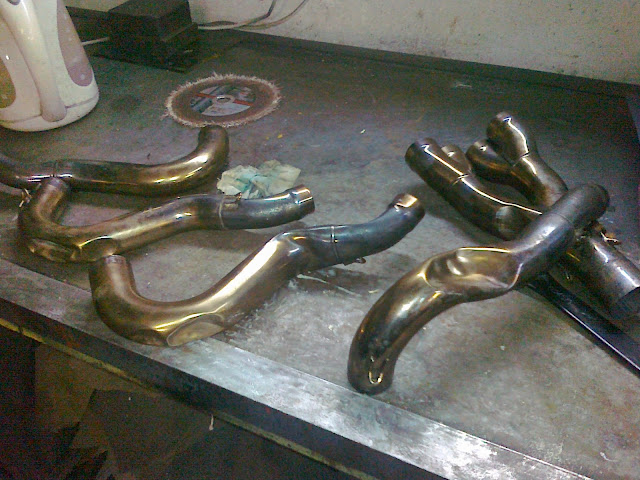

Išeities duomenys - sulankstytas yoshi kolektorius. Woohoo!
Eksperimento atlikimas: sandariai užkemšam vieną galą, pilam vandens, kišam į šaldiklį. Po keliolikos valandų ištraukiam, atitirpinam, vėl pilam vandenį, vėl kišam į šaldiklį. Procedūrą kartoti kokius 8 kartus. Taip sako. Ir sėkmės išlaikant gerus sąntykius su žmona
Rezultatai? O, jie netikėti - kolektorius vis dar sulankstytas, bukvaliai jokio progreso (iš čia pageidujantiems fotoįrodymo žr. aukščiau). Mitas sugriautas? Su yoshimura tai jau tikrai!
